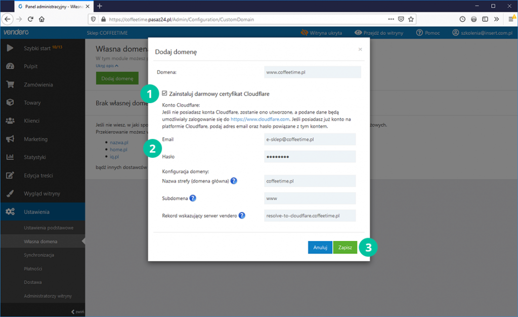

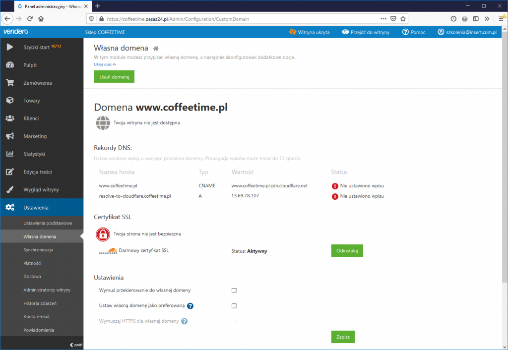

Wprowadź niezbędne informacje do Panelu Administracyjnego.
W tym celu przejdź do modułu Ustawienia – Własna domena, a następnie kliknij w przycisk Dodaj domenę.
W oknie Dodaj domenę wprowadź adres własnej domeny, pod którym docelowo będzie funkcjonował Twój e-sklep.
Pole Zainstaluj darmowy certyfikat Cloudflare zostało automatycznie zaznaczone, a poniżej pojawiły się szczegóły dotyczące konta w usłudze Cloudflare. Możesz z tego miejsca założyć konto w usłudze. W tym celu podaj adres e-mail i hasło. Pozostałe dane dla certyfikatu są wypełniane automatycznie.
Kliknij przycisk Zapisz.

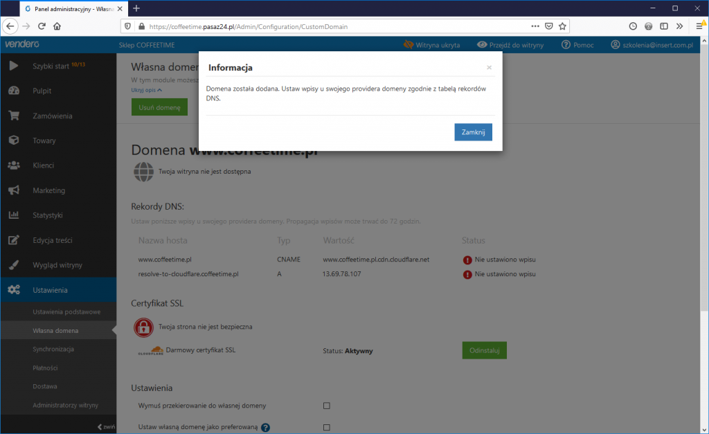

Komunikat informuje Cię o konieczności dokonania niezbędnych ustawień po stronie providera Twojej domeny. Oznacza to uzupełnienia odpowiednich danych (przekierowań) w konfiguracji własnych serwerów DNS. Kliknij przycisk Zamknij.
Na liście rekordów DNS pojawiły się dwa wpisy wraz z aktualnym statusem ich dodania.
Na ten moment czynności wykonywane po stronie Panelu Administracyjnego są zakończone. Kliknij w przycisk Zapisz znajdujący się w dolnej części okna.
Kolejnym krokiem jest uzupełnienie niezbędnych danych po stronie Panelu Klienta u providera Twojej domeny. Konieczne jest dodanie w nim dwóch rekordów: typu CNAME oraz typu A, które wcześniej pojawiły się w Panelu Administracyjnym e-sklepu (Ustawienia -> Własna domena).

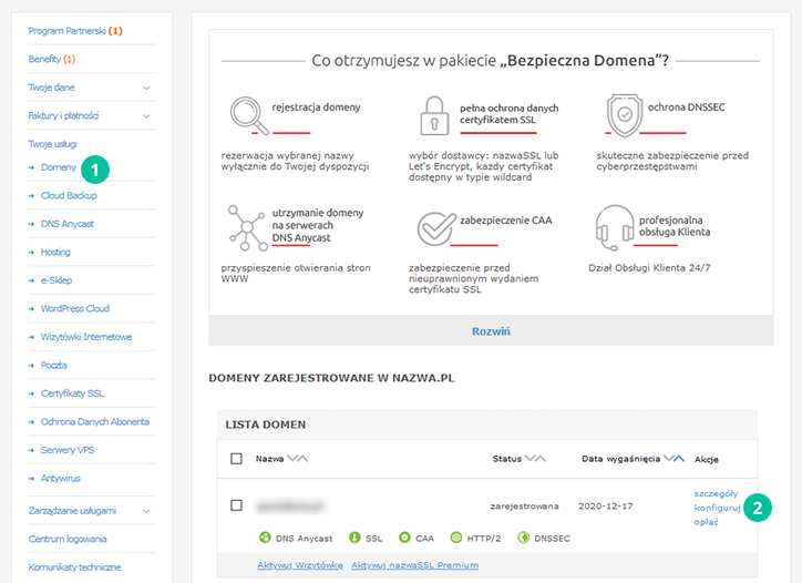

Konfiguracja domeny po stronie providera zostanie zaprezentowana na przykładzie serwisu (dostawcy domen) nazwa.pl.

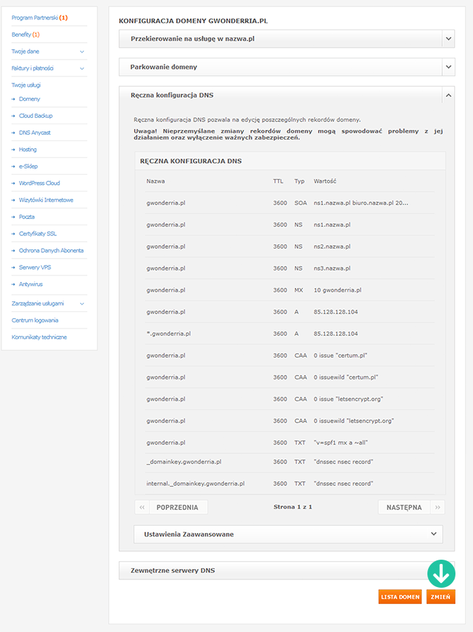

W serwisie nazwa.pl zaloguj się do Panelu klienta. Przejdź do modułu Twoje usługi –> Domeny. Na liście domen wywołaj akcję Konfiguruj dla swojej domeny.
Aby dodać stosowne zapisy należy wywołać opcję Zmień znajdującą się w dolnej części okna Konfiguracja domeny.

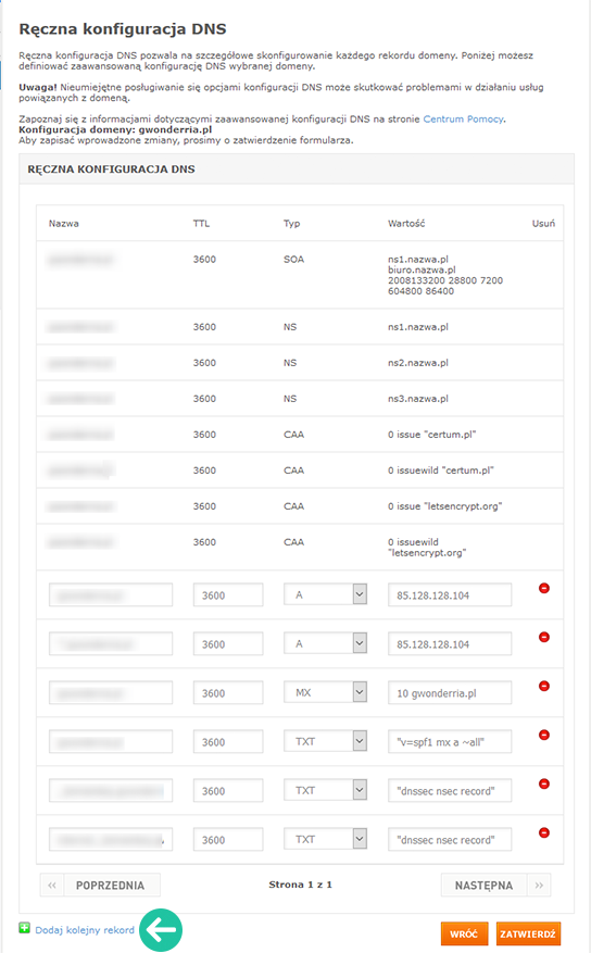

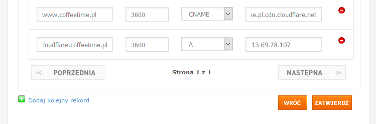

Dodasz teraz dwa rekordy do konfiguracji – jeden typu CNAME a drugi typu A.
Będąc w trybie edycji ręcznej konfiguracji DNS kliknij w opcję Dodaj kolejny rekord znajdującą się pod tabelą.
Pojawia się nowa pozycja, którą należy uzupełnić zgodnie z informacją znajdującą się w Panelu Administracyjnym e-sklepu (moduł Ustawienia -> Własna domena – sekcja Rekordy DNS).

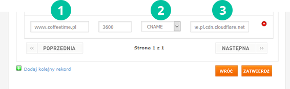

W pierwszym polu  (kolumna Nazwa) wprowadź Nazwę hosta z pierwszej pozycji tabeli Rekordy DNS w Panelu Administracyjnym. W prezentowanym przykładzie jest to www.coffeetime.pl. Wybierz Typ CNAME, a następnie skopiuj lub przepisz wartość tego rekordu DNS z Panelu Administracyjnego do ostatniego pola w nowym wpisie u Twojego providera.
Przykładowy wpis typu CNAME wygląda następująco:
Analogicznie wprowadź teraz drugi wpis, typu A, tj. drugi rekord DNS w Panelu Administracyjnym e-sklepu. Kliknij przycisk Zatwierdź w celu zapisania nowej konfiguracji.
Przykładowy wpis DNS typu A wygląda następująco.

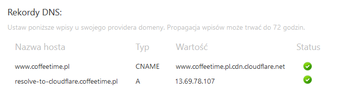

Zmiany wprowadzone z tego poziomu zaczną funkcjonować w ciągu maksymalnie 72 godzin. Informację o prawidłowym statusie przekierowania zobaczysz w Panelu Administracyjnym, w module Ustawienia -> Własna domena. Będzie to wyglądało tak jak poniżej.
Na koniec zaznacz jeszcze stosowne opcje, w sekcji Ustawienia:
  • Wymuś przekierowanie do własnej domeny – spowoduje, że klienci będą zawsze kierowani do adresu Twojej domeny. W naszym przykładzie spowoduje to zawsze wyświetlenie e-sklepu CoffeeTime z adresem www.coffeetime.pl, niezależnie od tego czy klient wejdzie do niego korzystając z linku www.coffeetime.pasaz24.pl czy www.coffeetime.pl. Oznacza to stałe wymuszenie przekierowania adresu i wyglądu e-sklepu.
  • UWAGA! Zalecane jest zapisanie/zapamiętanie pierwotnego adresu e-sklepu w domenie Pasaz24.pl (naszym przykładzie chodzi o adres coffeetime.pasaz24.pl). Może się to okazać niezbędne w sytuacji, gdy zajdzie konieczność wejścia do Panelu Administracyjnego poprzez wpisanie jego adresu bezpośrednio w oknie przeglądarki. Od momentu zaznaczenia omawianego znacznika, opcje zawarte w Subiekcie (Przejdź do Panelu Administracyjnego, Przejdź do sklepu) będą bowiem kierowały tylko na adres własnej domeny.
  • Ustaw własną domenę jako preferowaną – spowoduje, że adres Twojej własnej domeny będzie przekazywany do wyszukiwarek internetowych (m.in. Google) i będzie on widniał w wynikach wyszukiwania.
  • Wymuszaj HTTPS dla własnej domeny – spowoduje uruchomienie certyfikatu SSL na stronie. Dzięki temu Twoja strona stanie się odpowiednio zabezpieczona.
Następnie kliknij Zapisz aby zapamiętać nowe ustawienia.
